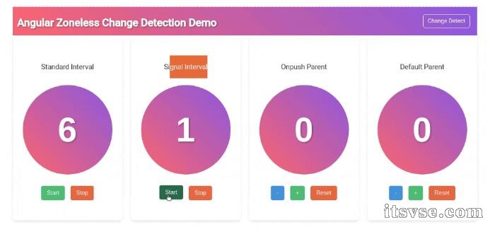

现在让我们编写一个应用程序来测试Zoneless和Angular的变化检测机制,看看它是如何工作的。
在启动上面定义为标准的间隔后,我们看到它开始工作,但DOM未刷新,更改未反映出来。当我们使用信号启动间隔时,我们看到它可以工作,而无需触发Angular的变化检测机制。可以看到,随着点击事件和信号间隔的开始,Angular注意到了变化,立即捕获我们标准间隔中的变化,然后释放它。
当我们将变量中的值发送给父组件时,我们会发现在推送和默认两种情况下它的感知是不同的。

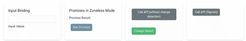

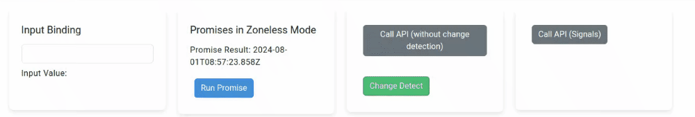

当我们对左侧的Input进行绑定时,当无区域时会反映出变化,同样,可以看到由于承诺而导致的点击后会反映出变化。
这里我们看到,在未使用detect changes的HTTP调用之后,更改不会反映出来,只有我们手动触发时才会反映出来。当然,Signals很容易将新来者反映到所需的屏幕上。部分代码如下:

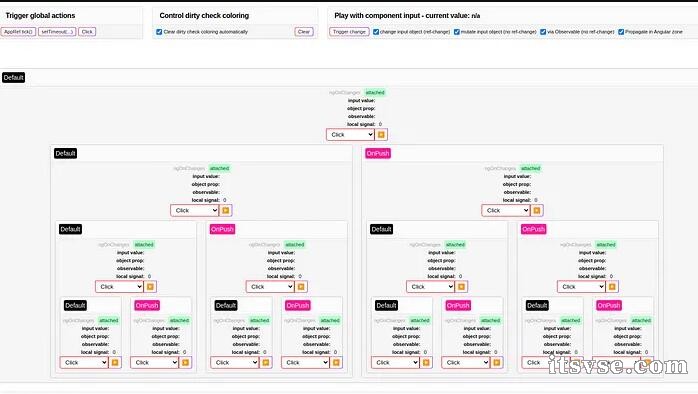

下面还有一个示例应用程序展示了Angular的变化检测机制如何工作,您也可以从那里尝试一下。
