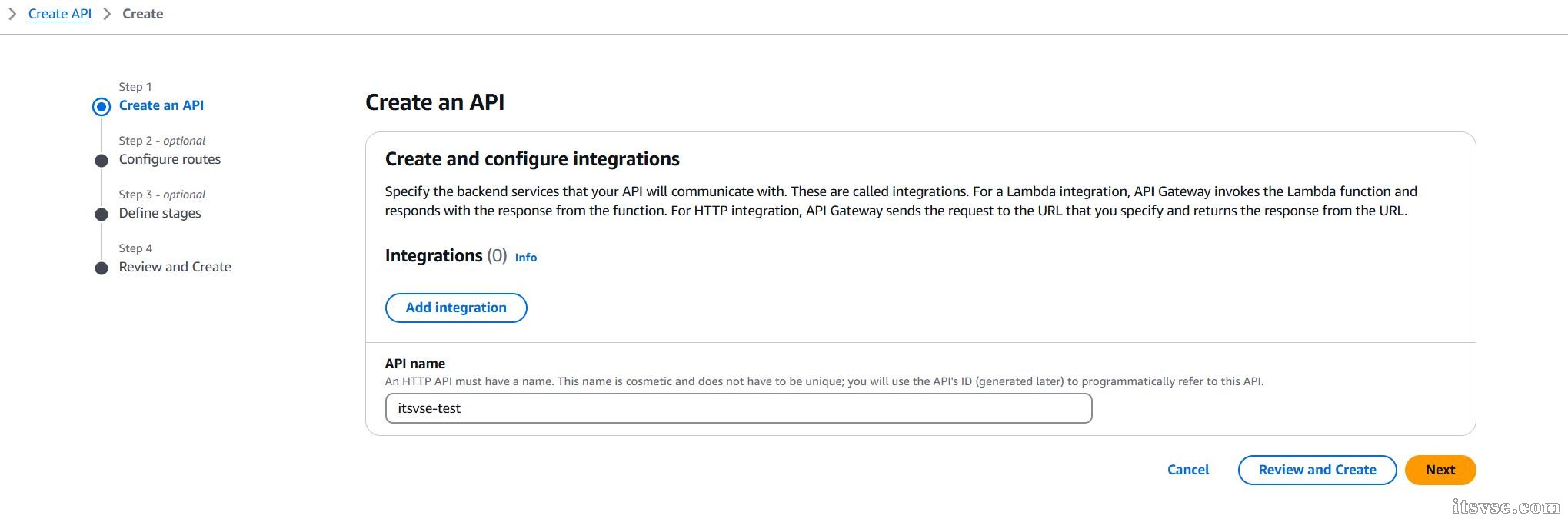

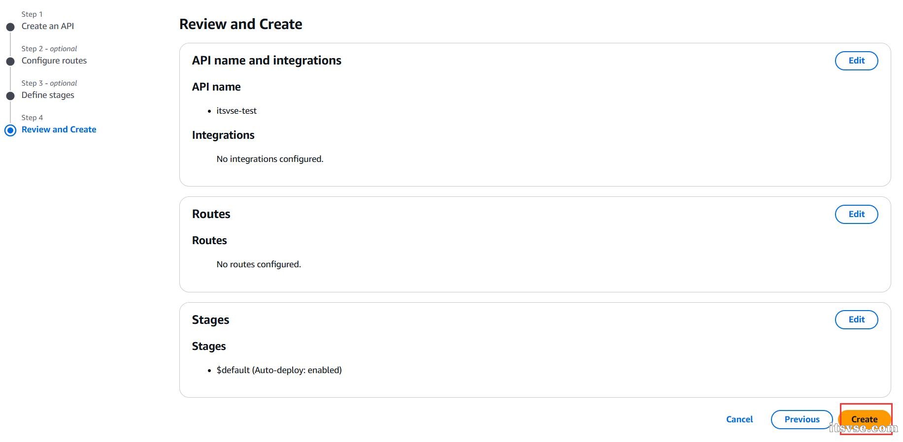

登录到 AWS 控制台,根据自己情况选择合适的地域,然后,创建 HTTP API 的网关,如下图:

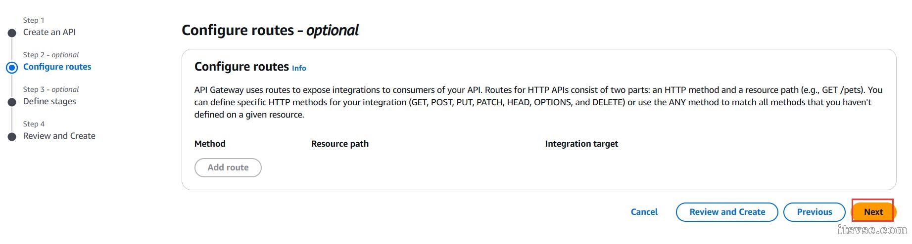

起一个名称,然后一直 next 即可(或者直接 Review and Create),其它配置稍后设置,最后一步点击 Create 创建,如下图:
QQ截图20241201113724.jpg QQ截图20241201113851.jpg QQ截图20241201113900.jpg QQ截图20241201113913.jpg

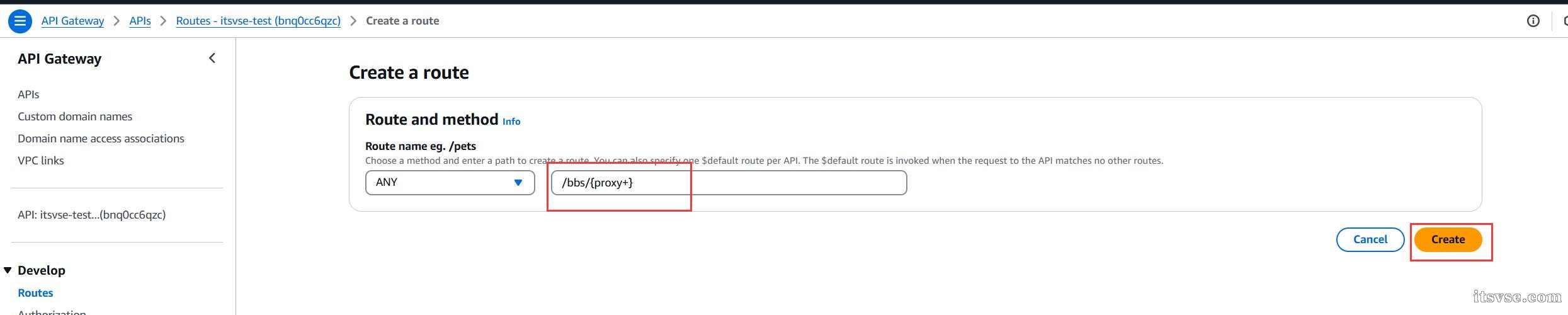

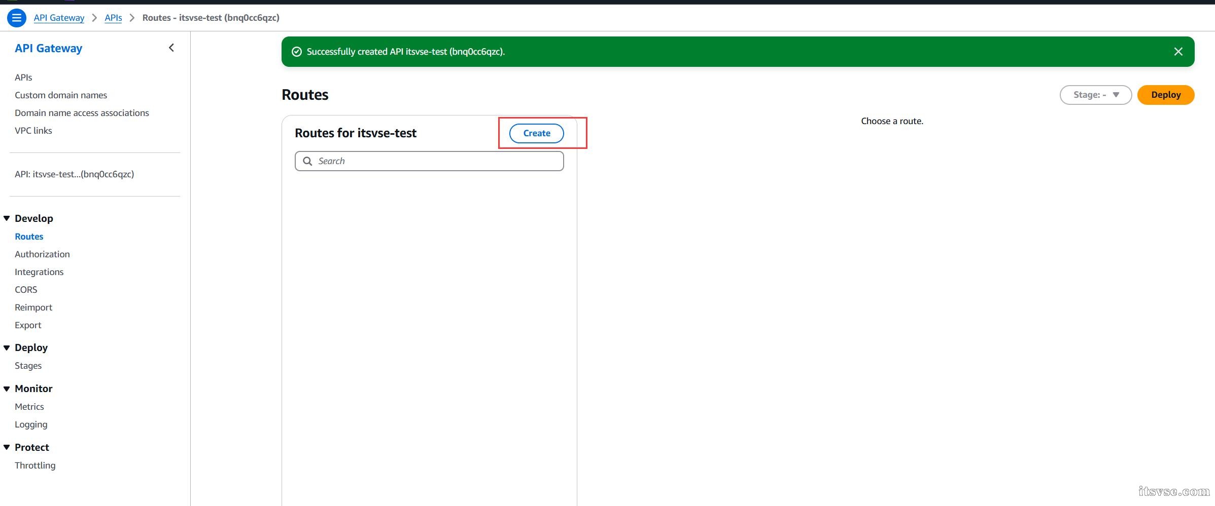

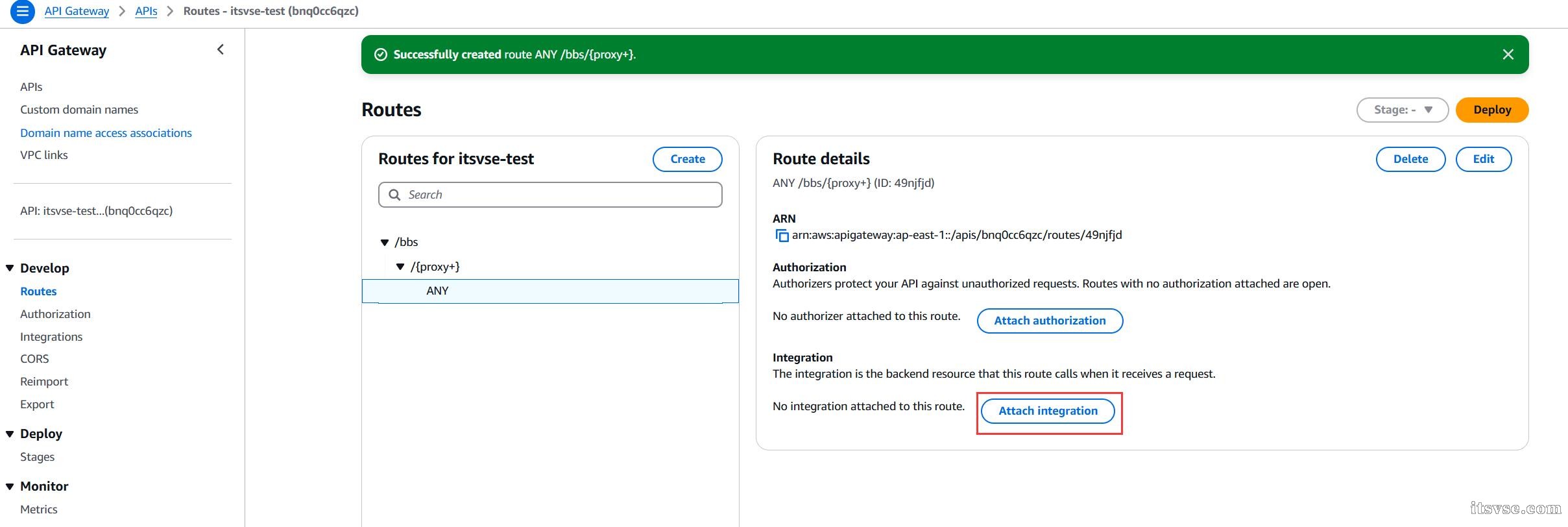

下面创建一个路由 /bbs 反向代理到此网站,填写“/bbs/{proxy+}”,路由的 Method 选择 ANY 就可以,就是允许所有的 HTTP 方法,如下图:

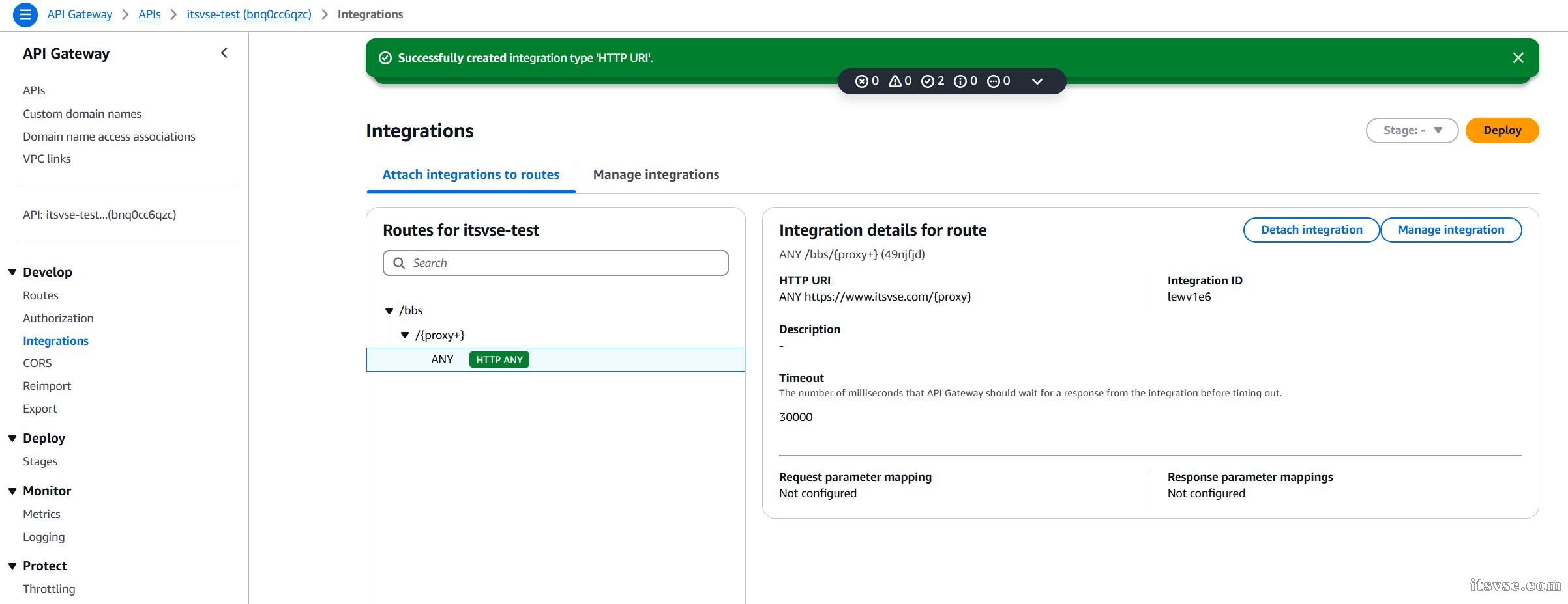

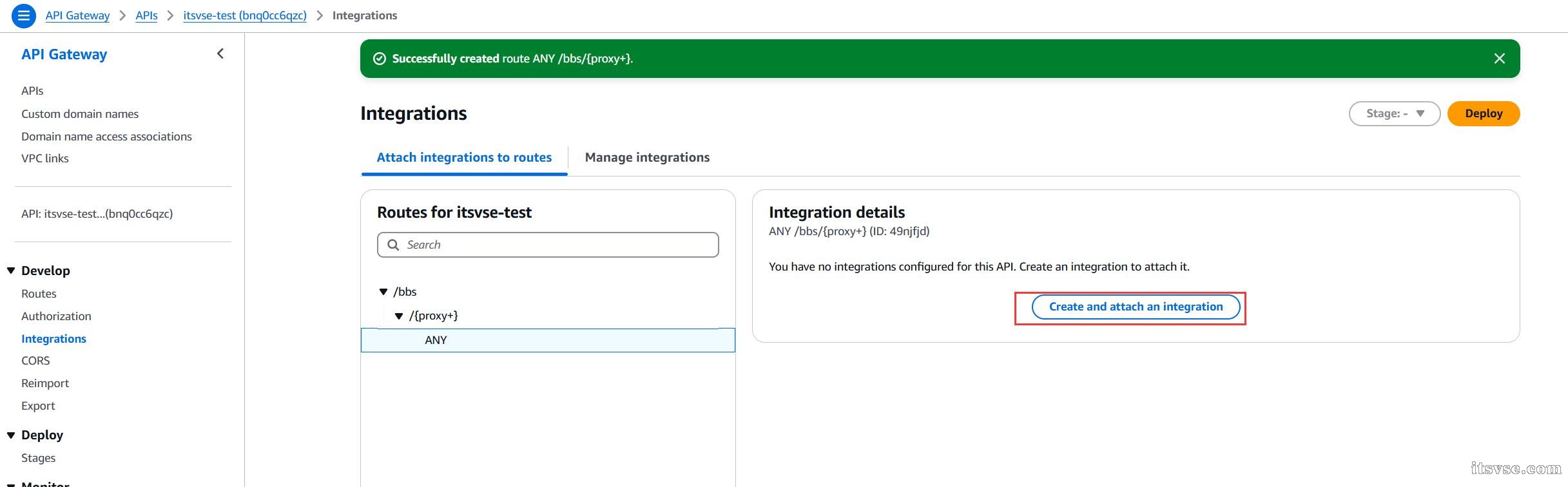

创建完成路由后,选择路径点击右边的 Attach Integration 按钮,如下图:
选择 Create and attach an integration 如下图:

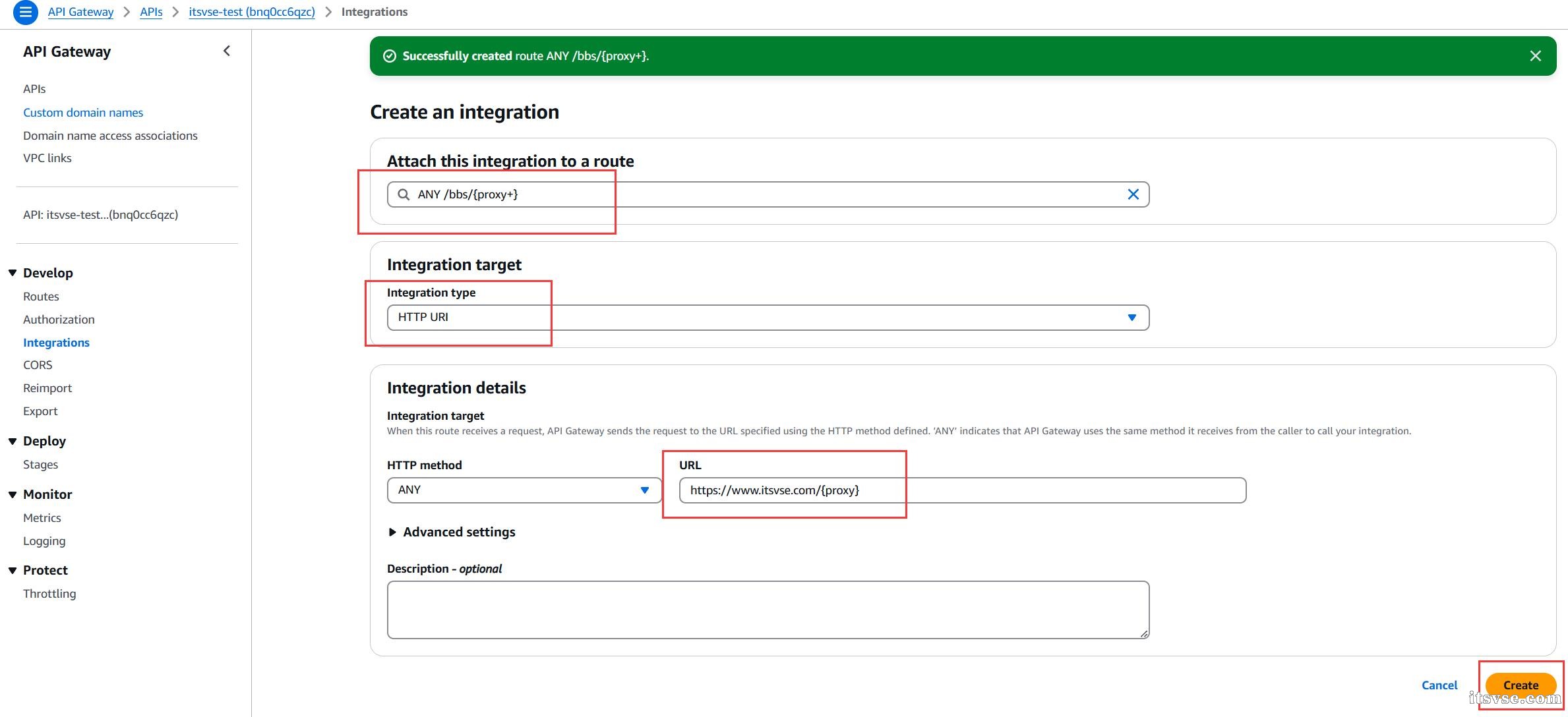

Integration type 类型选择 HTTP URI,详情里面填写具体的反向代理网址(https://www.itsvse.com/{proxy}),最后点击 Create,如下图:

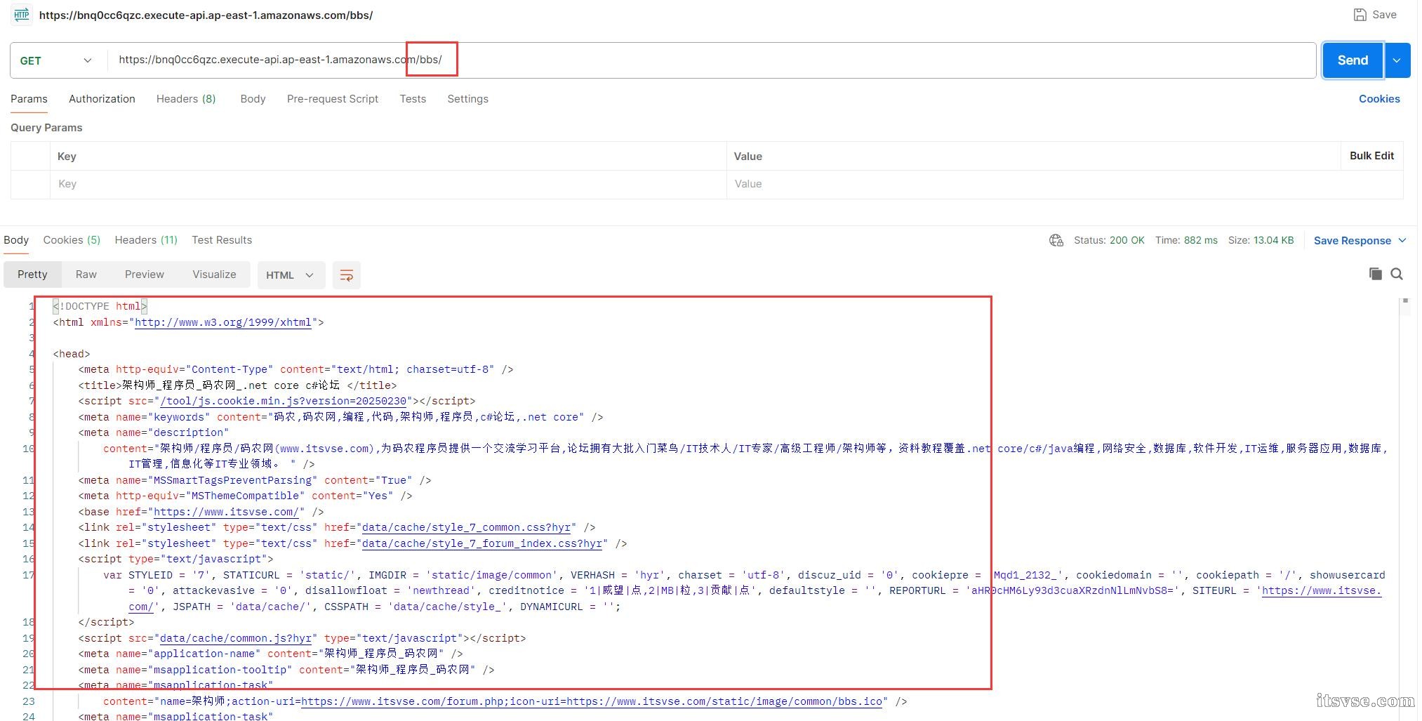

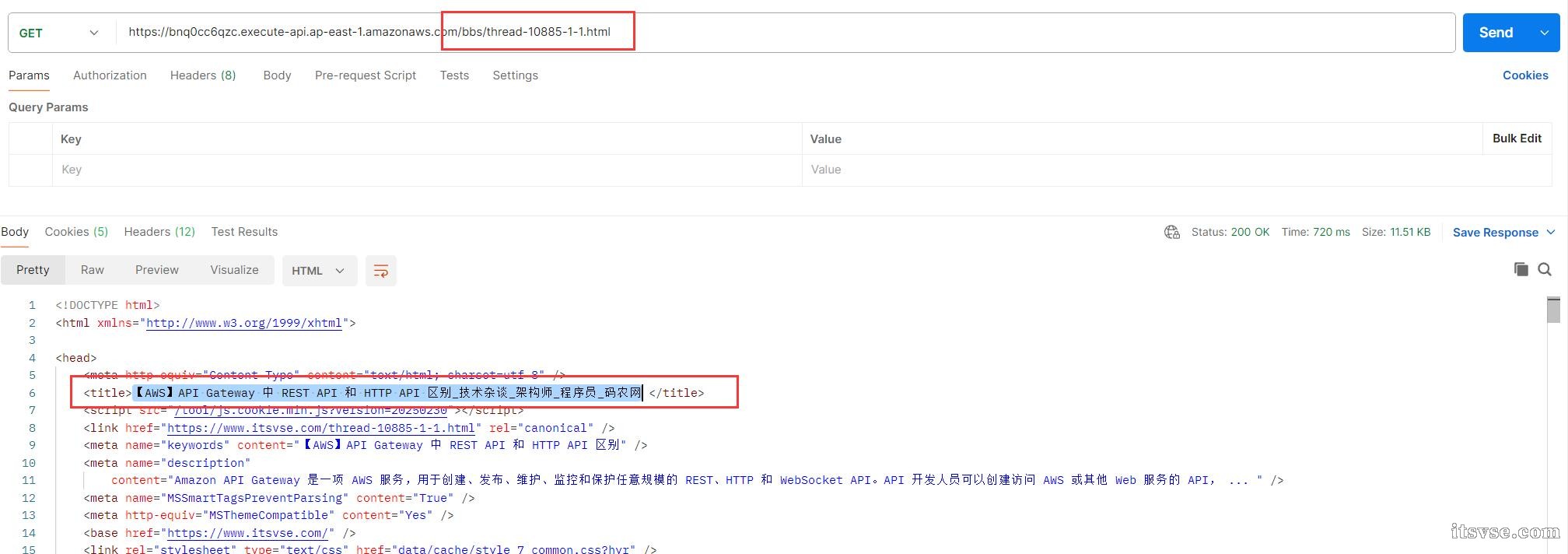

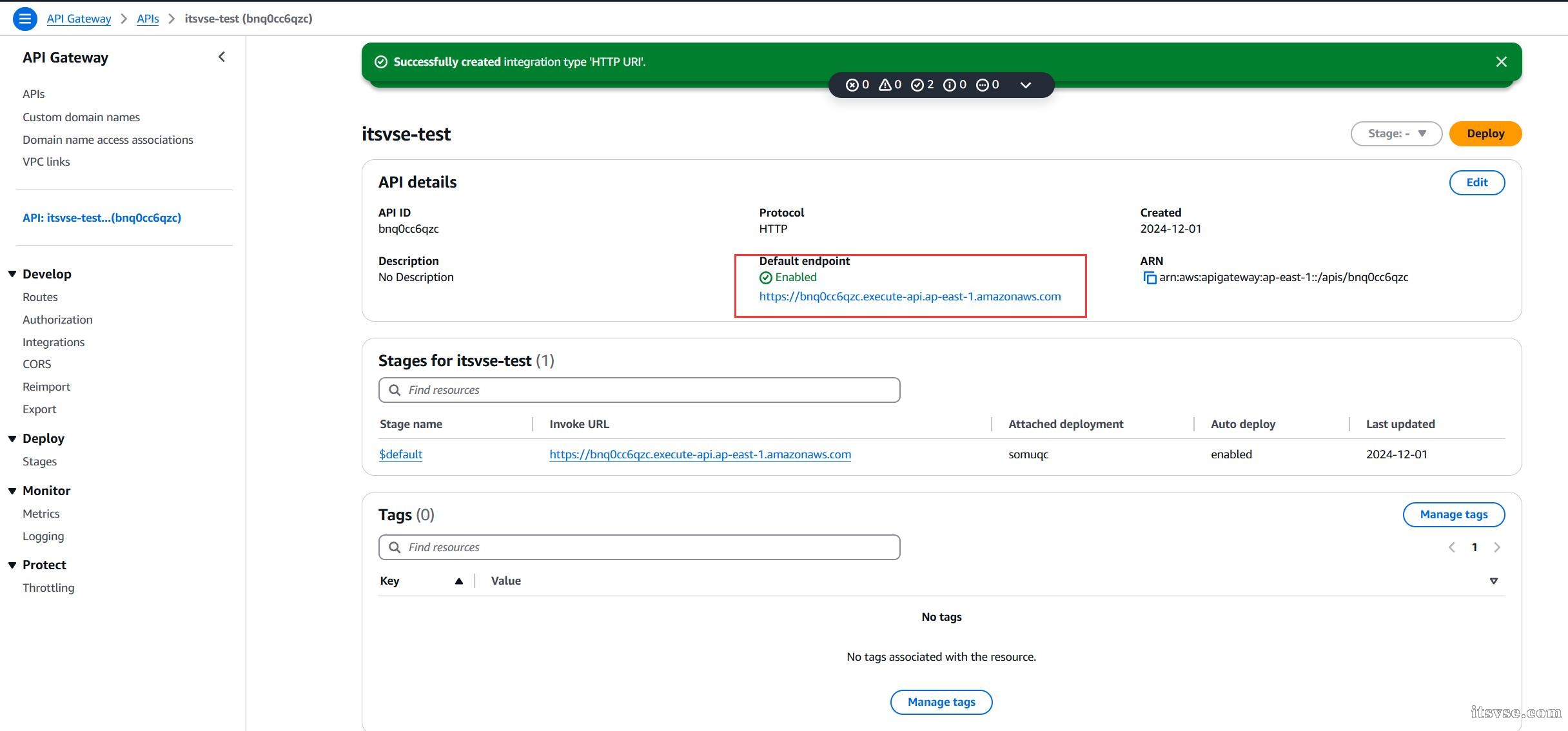

点击 API 查看端点地址,使用 postman 进行测试,如下图:

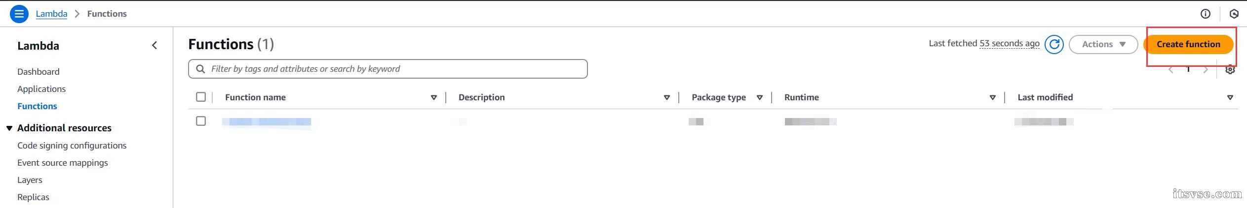

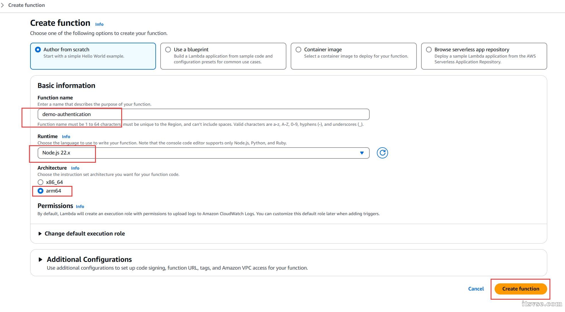

现在网关地址任何人都可以进行访问,如果并不想公开访问,需要设置 Authorization 身份认证,从 AWS 后台找到 Lambda 菜单,创建一个函数,如下图:

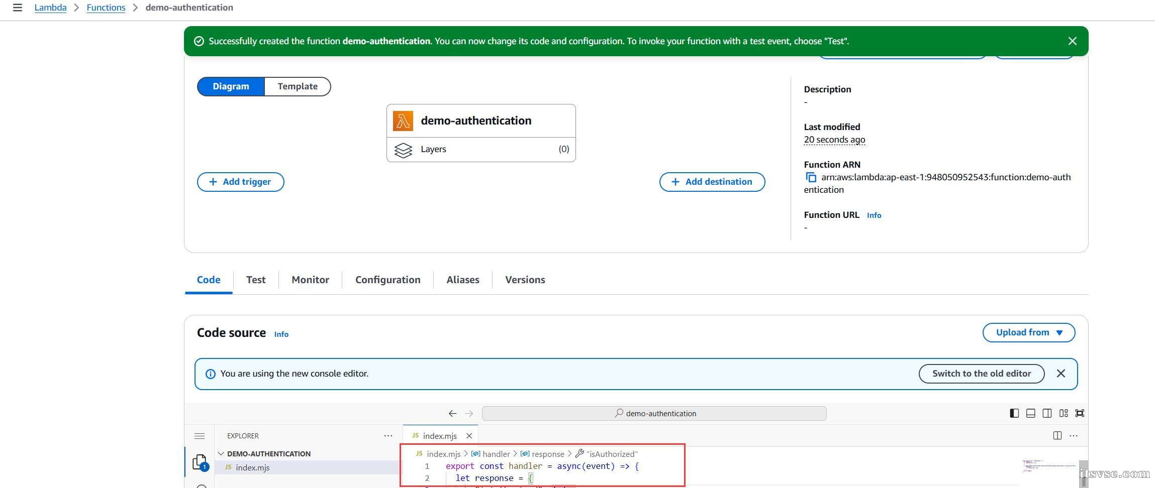

随便起一个名称:demo-authentication,运行时选择:node.js 22.x 版本,架构选择 arm64 即可(价格会便宜一些),最后点击 create function,如下图:

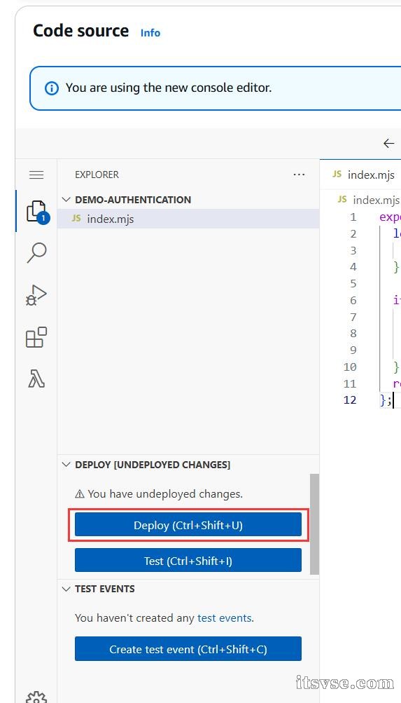

编辑器代码如下:
点击左侧的 deploy 部署按钮,如下图:

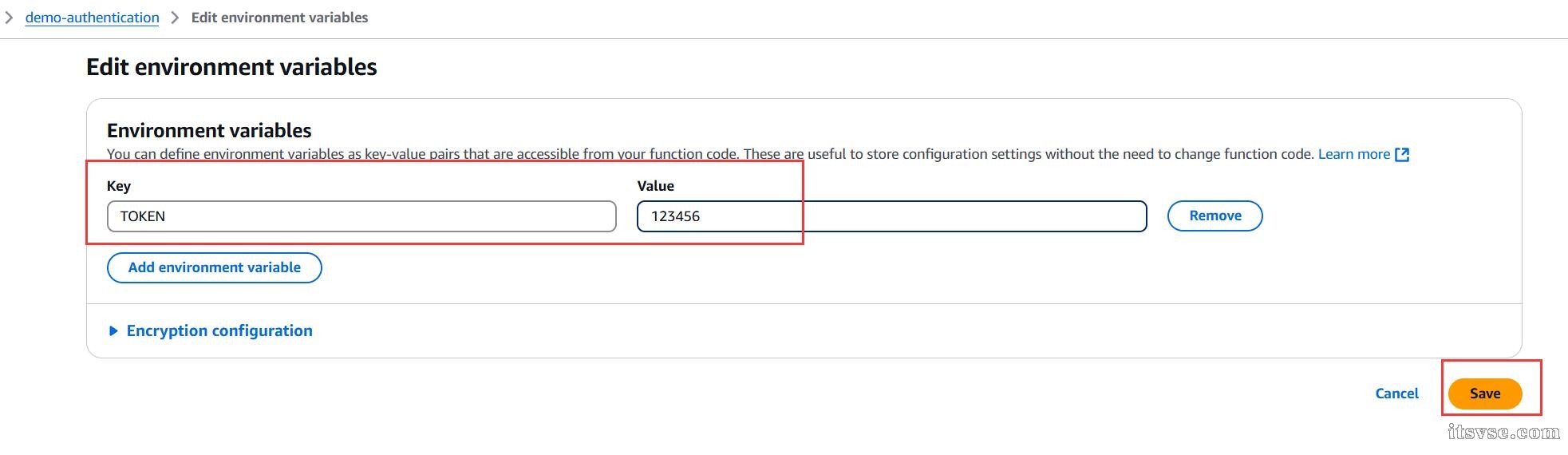

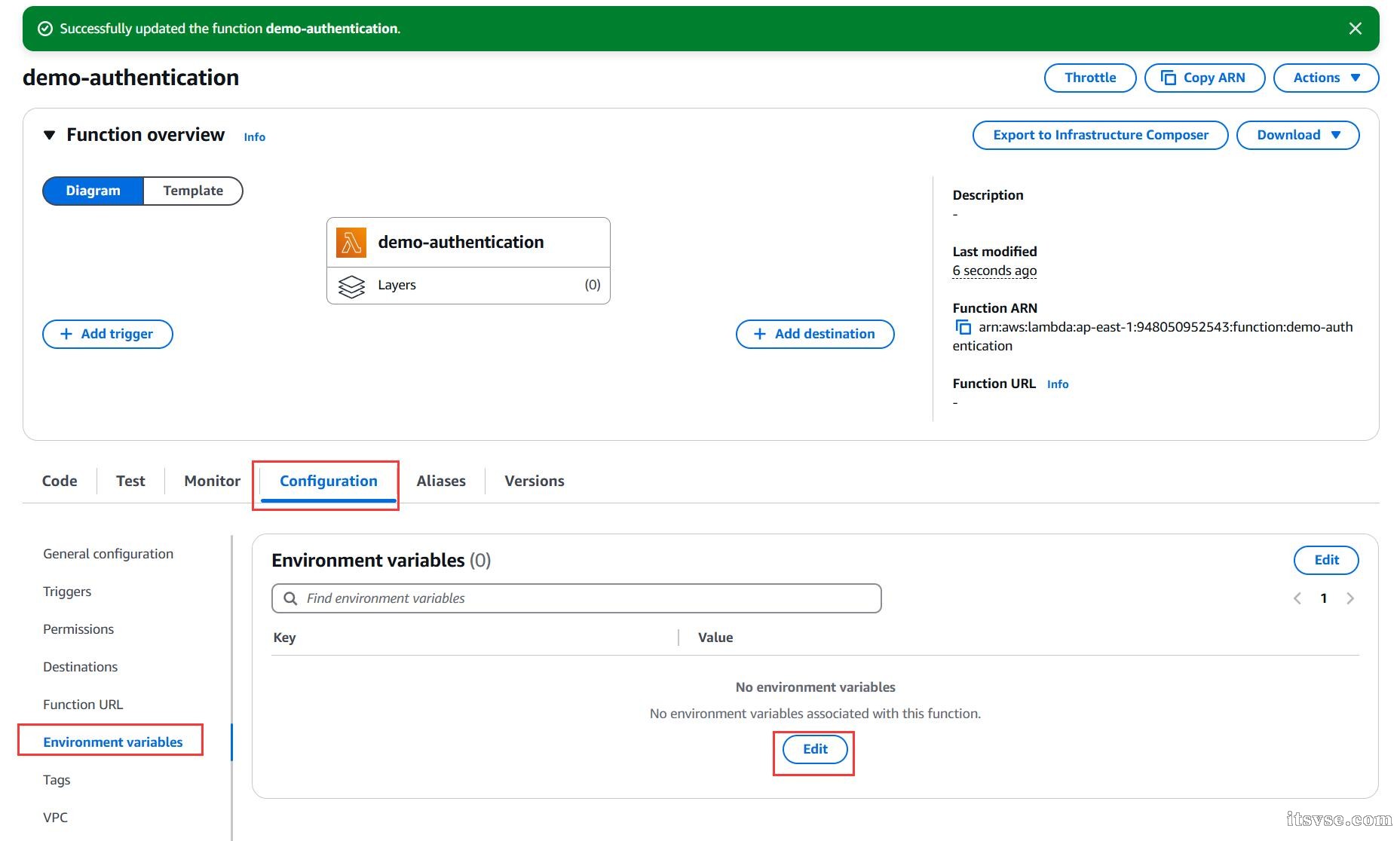

设置 lambda 环境变量,点击 Configuration -> Environment variables -> Edit,如下图: QQ截图20241201122703.jpg QQ截图20241201122811.jpg QQ截图20241201122822.jpg

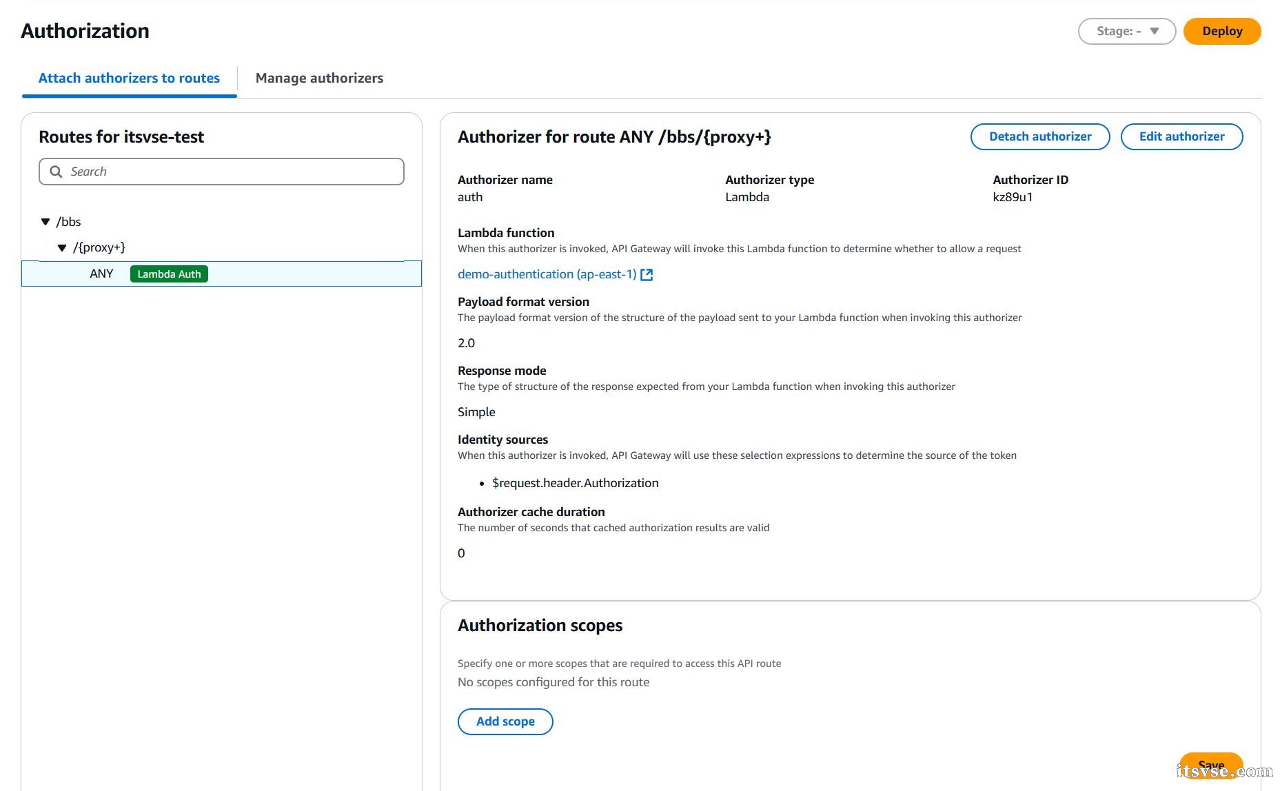

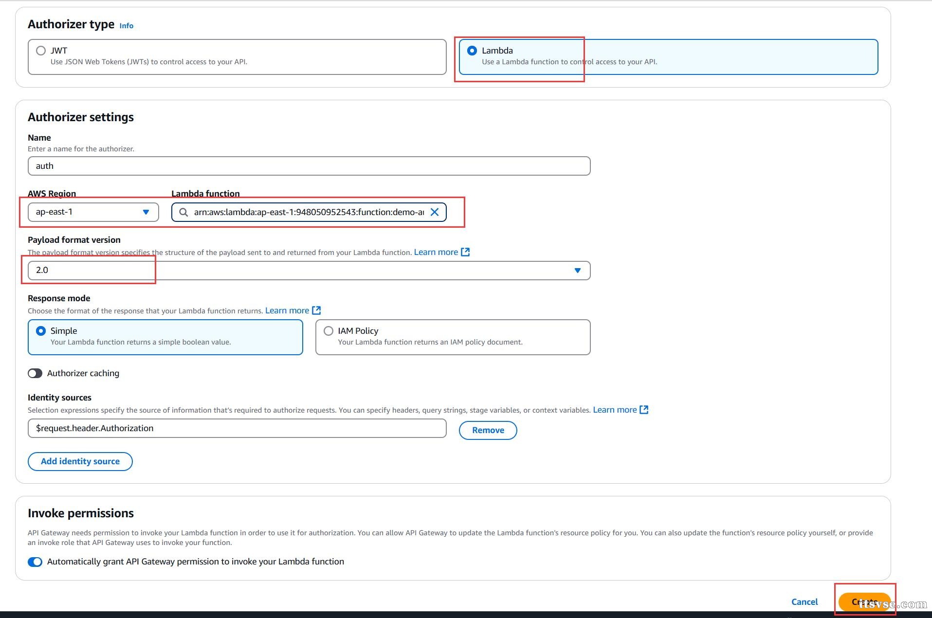

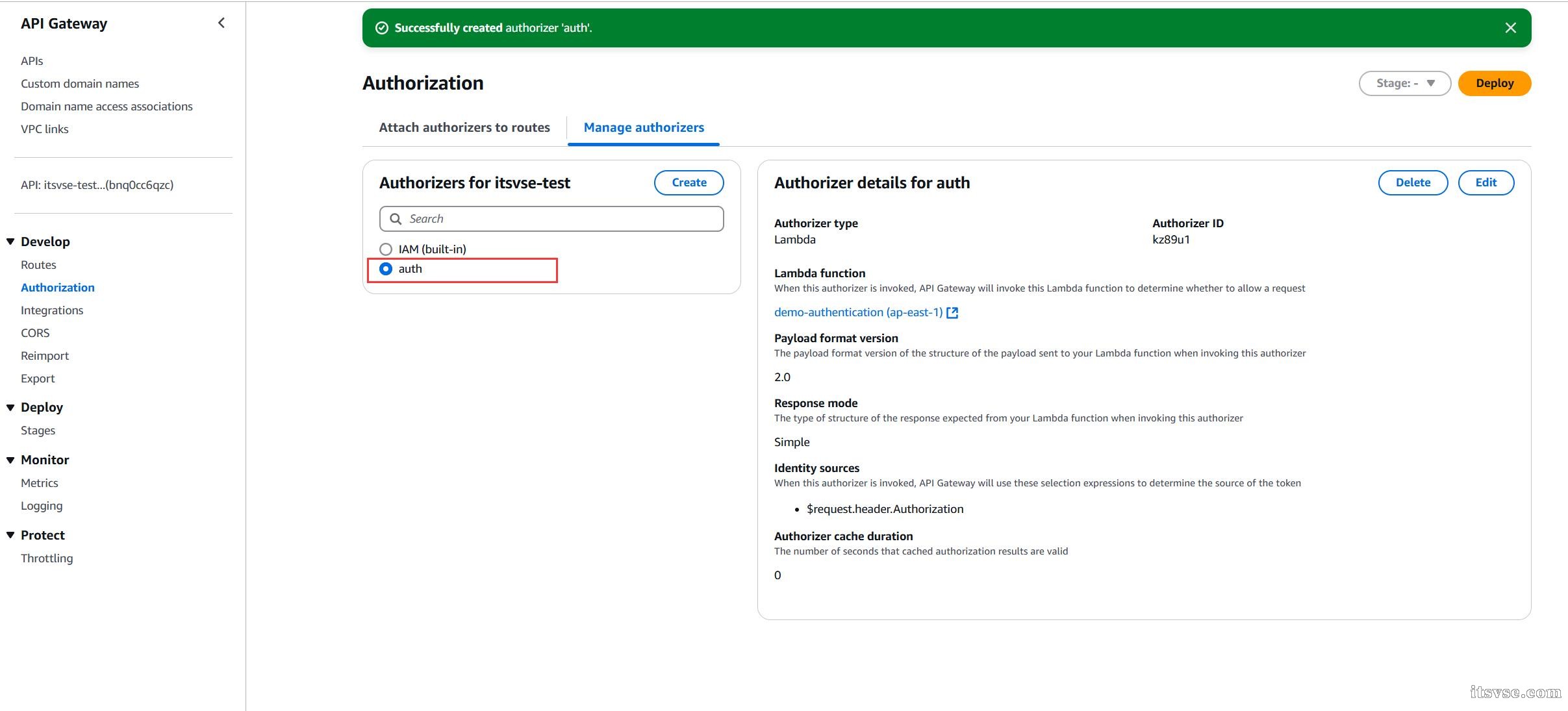

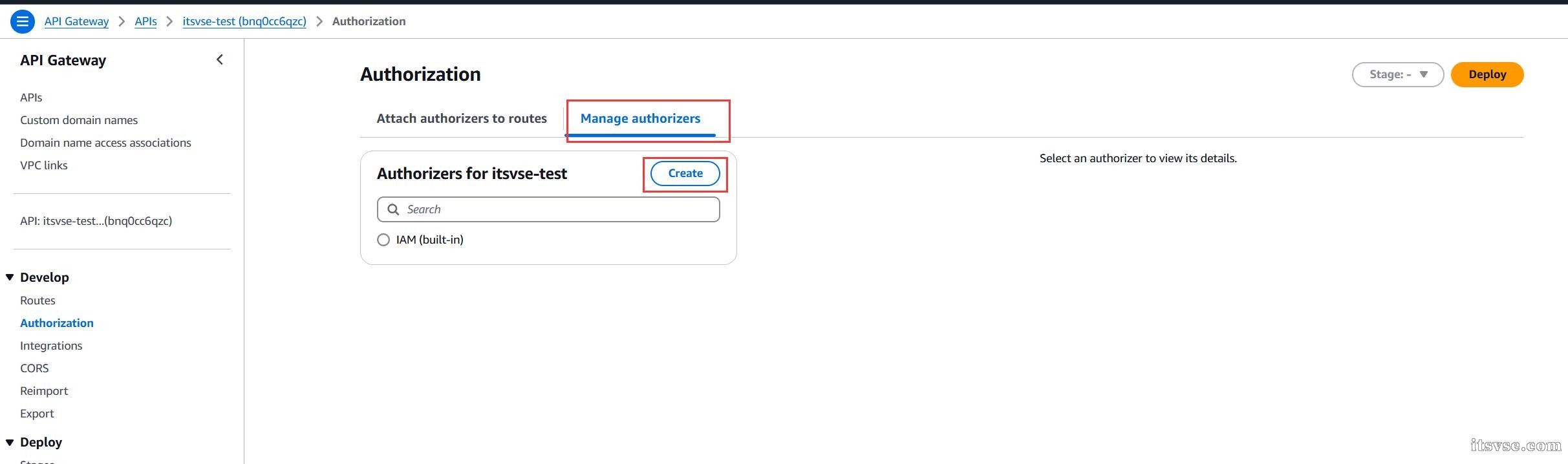

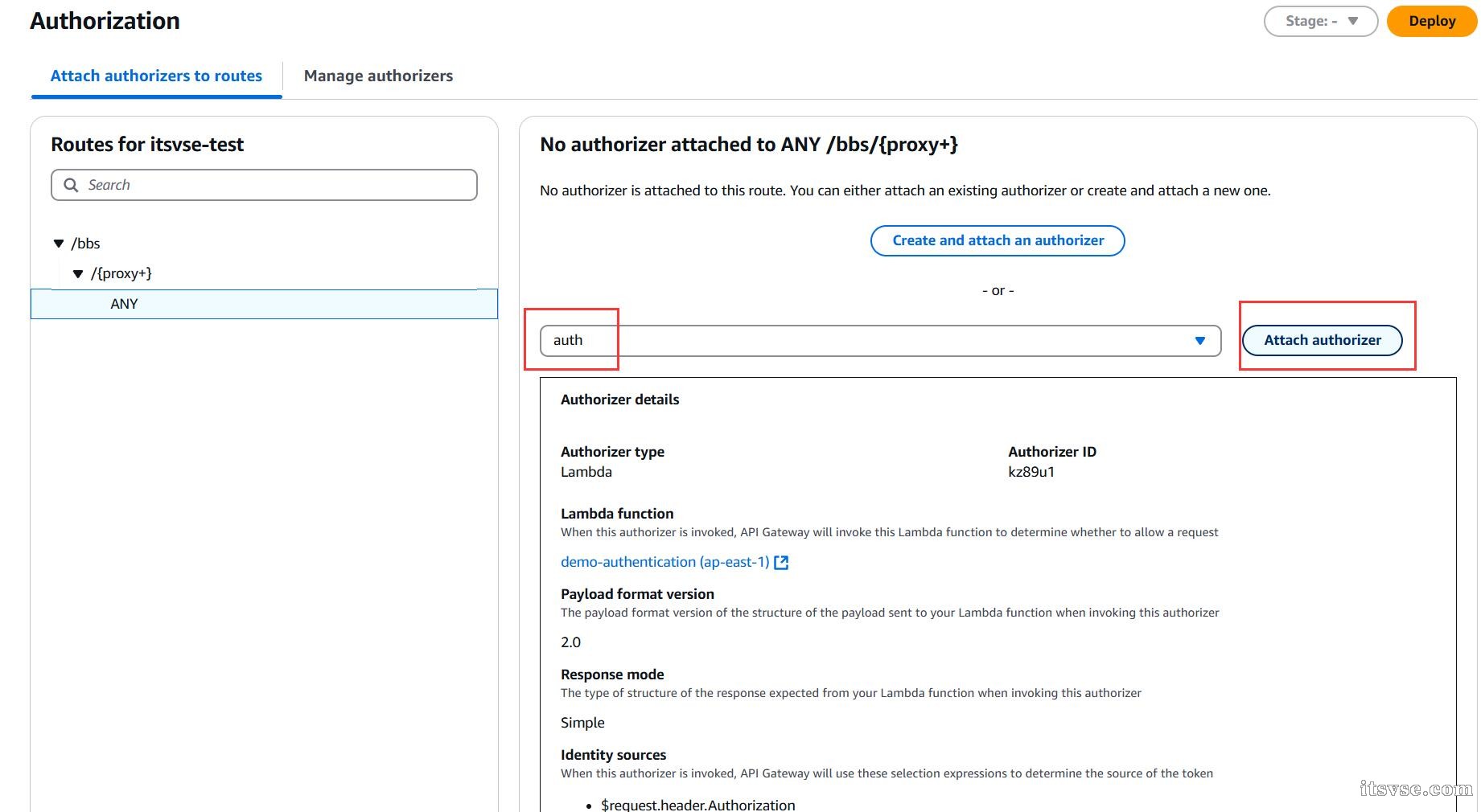

回到 API Gateway 网关控制面板,选择 Authorization 点击 create 创建,如下图:
选择 Attach authorizers to routes,添加已有的身份认证,如下图:

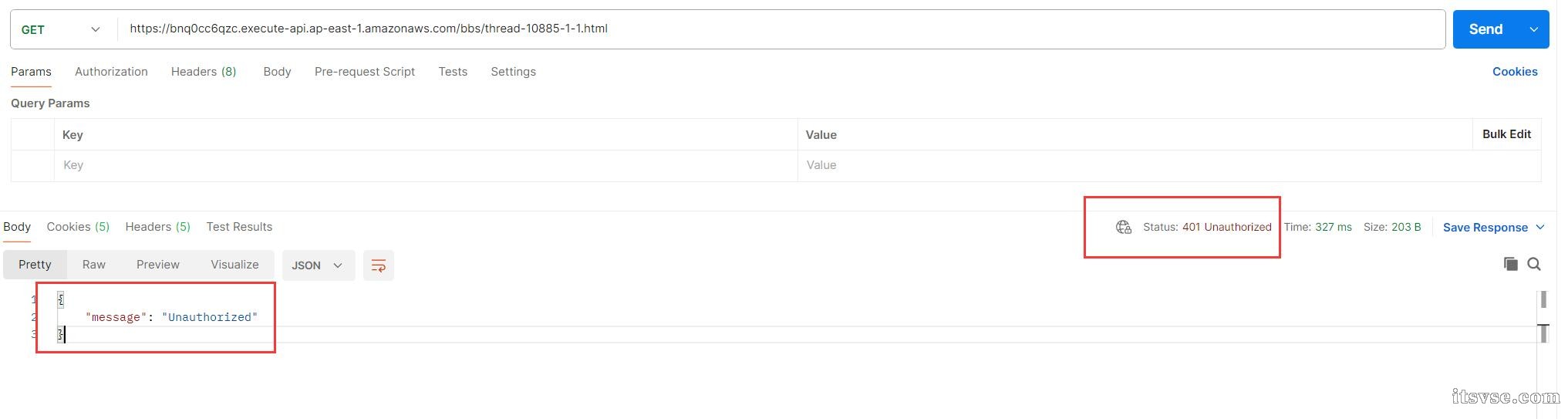

再次尝试使用 postman 请求接口,返回 401 状态吗和错误信息(Unauthorized),如下图:

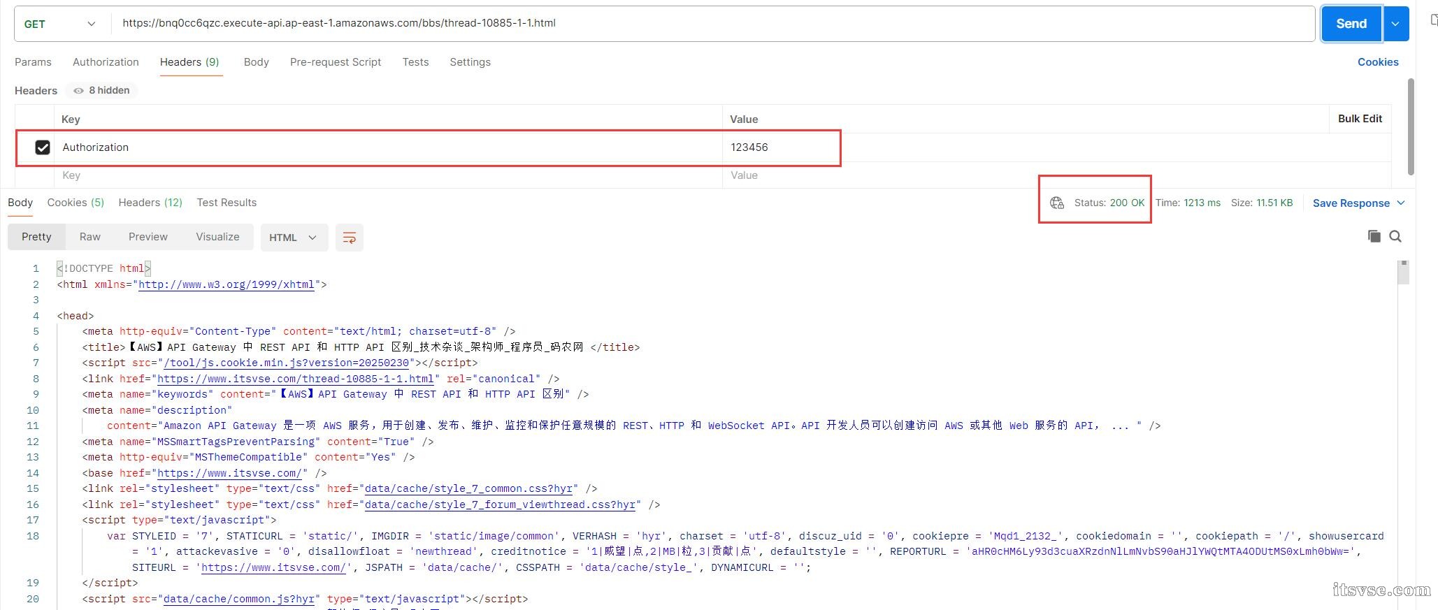

当我们在请求头里面添加身份信息(Authorization),可以请求成功,如下图:
