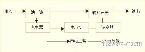

后备式
1. 后备式UPS在市电正常时直接由市电向负载供电,当市电超出其工作范围或停电时通过转换开关转为电池逆变供电。结构简单,体积小,成本低,但输入电压范围窄,输出电压稳定精度差,有切换时间,且输出波形一般为方波。后备式UPS切换时间一般小于10毫秒,因此不适合用在关键性的供电不能中断的场所。不过实际上切换时间很短,而一般计算机或用电设备本身的交换式电源供应器在断电时应可维持10毫秒左右,用电设备一般不会因为这个切换时间而出现问题。

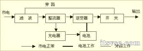

在线式
2. 在线式UPS在市电正常时,由市电进行整流提供直流电压给逆变器工作,由逆变器向负载提供交流电,在市电异常时,逆变器由电池提供能量,逆变器始终处于工作状态,保证无间断输出。其特点是,有极宽的输入电压范围,无切换时间且输出电压稳定精度高,特别适合对电源要求较高的场合,但是成本较高。目前,功率大于3KVA的UPS几乎都是在线式UPS。

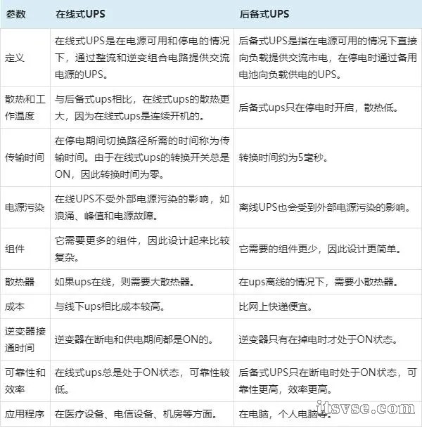

在线互动式
3.在线互动式UPS在市电正常时直接由市电向负载供电,当市电偏低或偏高时,通过UPS内部稳压线路稳压后输出,当市电异常或停电时,通过转换开关转为电池逆变供电。有较宽的输入电压范围,噪音低,体积小等特点,但同样存在切换时间。
比较图
