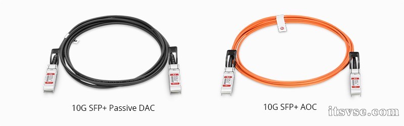

10G SFP+ DAC
10G SFP+ DAC分为无源DAC和有源DAC,由双绞铜缆制成,工厂预置接光模块,可直接将线缆连接到设备上。前者可以在不经过信号调理的情况下传输数据,而后者在光模块内部具有电子元件来增强信号。10G SFP+ DAC线缆非常适用于具有成本预算控制的短距离机架之间的连接。
10G SFP+ AOC
10G SFP+ AOC是光学元器件和电子或有源电子元件的组合,需要外部电源完成信号的转换。它使用光纤线缆和硅芯片,提供电到光的转换,以增强线缆的信号和性能。10G SFP+ AOC线缆通常用于互连距离达到15米的机架末端或中间连接数据中心架构。

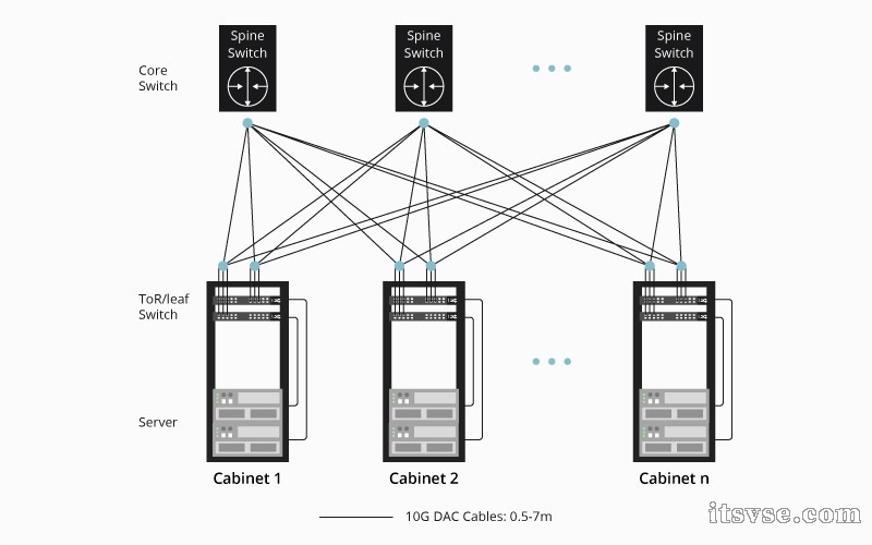

10G SFP+ DAC线缆:服务器与交换机连接
10G SFP+ DAC通常用于在10G ToR(机架顶部)交换机和服务器之间进行互连,或者用于10GbE交换机的堆叠。由于10G SFP+ DAC通常支持7米的链路长度,具有低功耗、低延迟和低成本特性,因此是短距离服务器与交换机连接的理想选择。
10g-sfp-dac-cables-server-to-switch-connectivity-1635990422-dHW60TsGYK.jpg QQ截图20240816083849.jpg

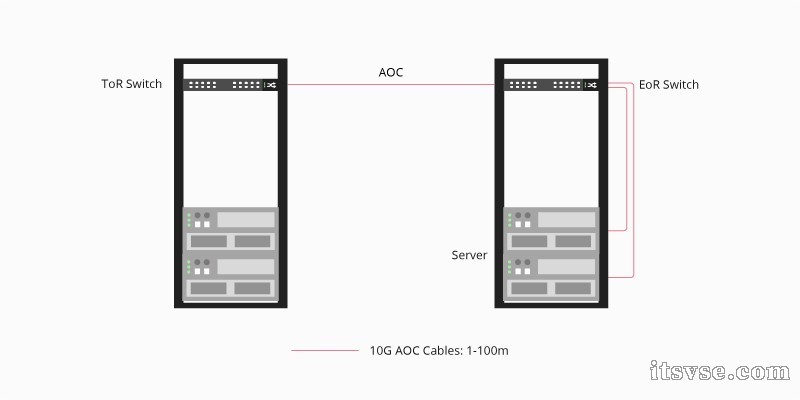

10G SFP+ AOC线缆:交换机与交换机连接
由于10G SFP+ AOC支持更长的距离连接,常被用于数据中心的多个位置,如ToR(机架顶部)、EoR(机架末端)和MoR(机架中部)。因此,10G SFP+ AOC线缆组件是用于10G以太网和10G光纤通道应用的高性能和经济高效的I/O解决方案。由于其理论最大传输距离可达100米,因此10G SFP+ AOC线缆经常用于交换机与交换机的连接。
