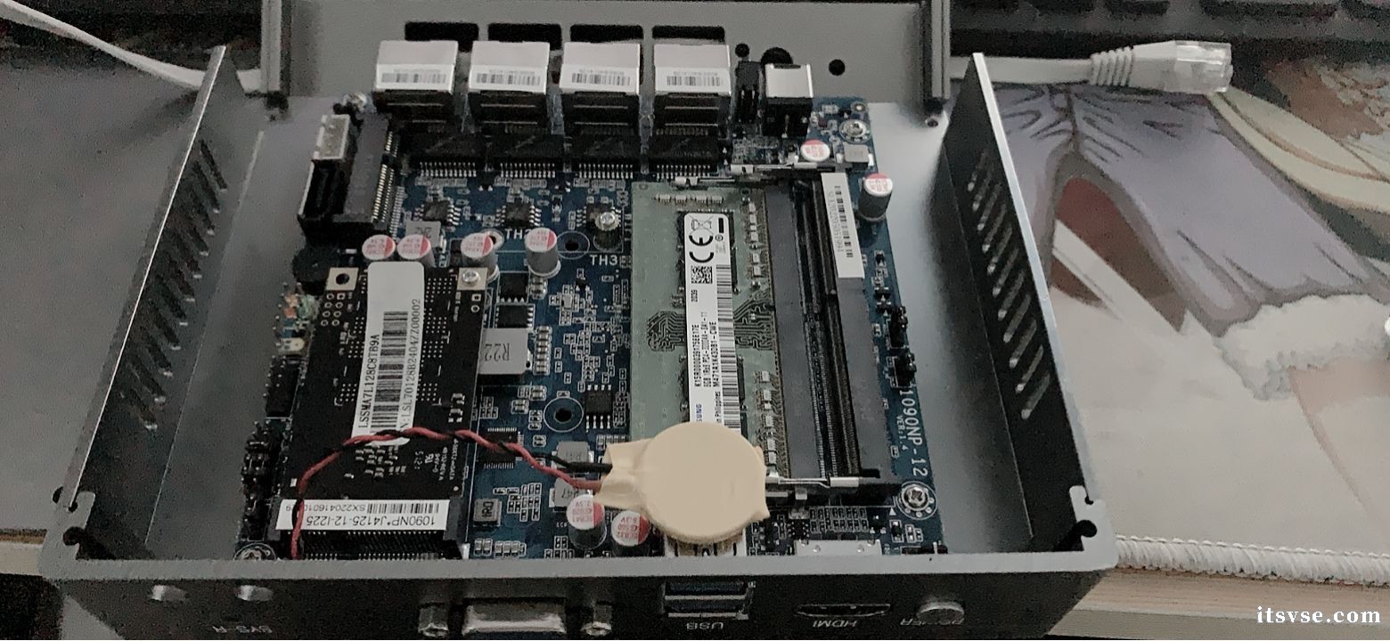

需求:购买了一台软路由机器,正常运行了一年多时间,重启后无法正常启动,好像是 mSATA 硬盘坏掉了,手里正好有个 U 盘,想直接将 OpenWrt 镜像写入到 U 盘内,软路由直接通过 U 盘启动运行。

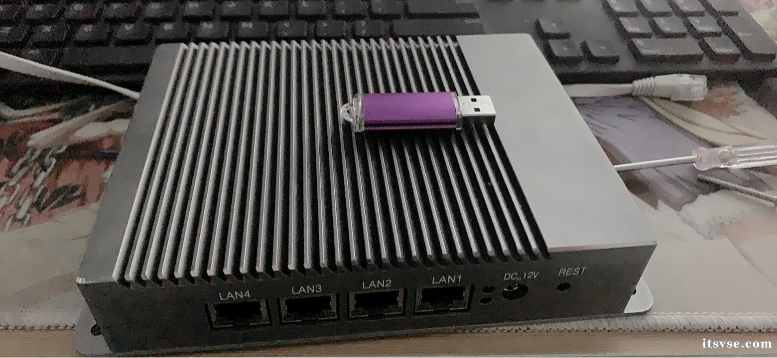

首先,准备一个 U 盘,如下图:

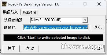

下载“openwrt-x86-64-generic-squashfs-combined-efi.zip”固件,地址:超链接登录可见。

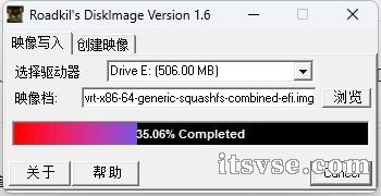

将“openwrt-x86-64-generic-squashfs-combined-efi.img”写入到 U 盘,如下图:

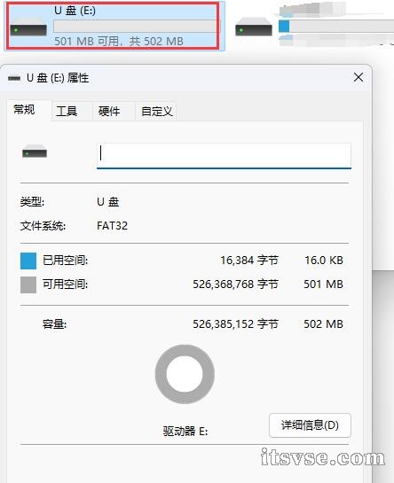

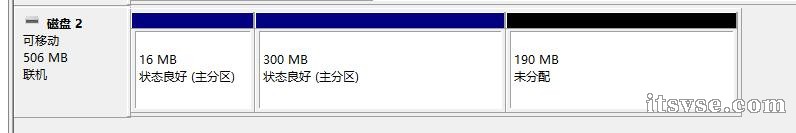

写入完成后,U 盘存储如下图:
拔掉 U 盘,准备插入到软路由 USB 接口上面,如下图:

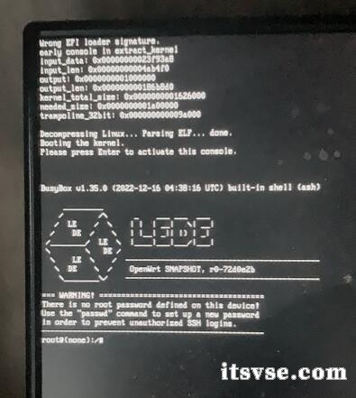

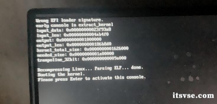

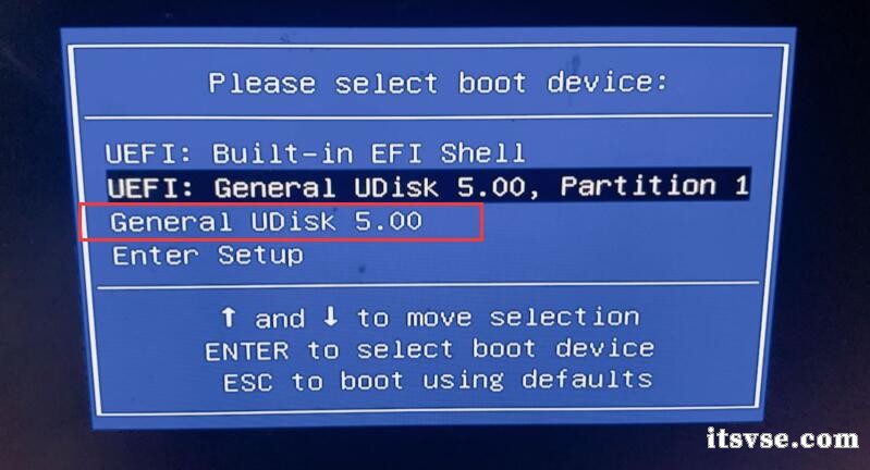

软路由开机按 F11(其实不按也可以,机器会自动检测存储并启动)选择启动盘,选择“general udisk 5.00”,如下图:
按 enter 回车键,进入到控制台终端,如下图:

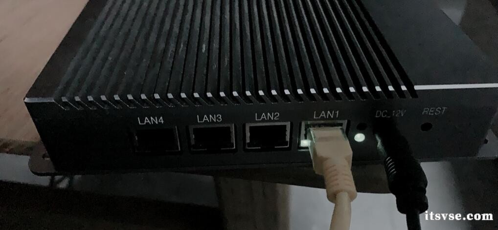

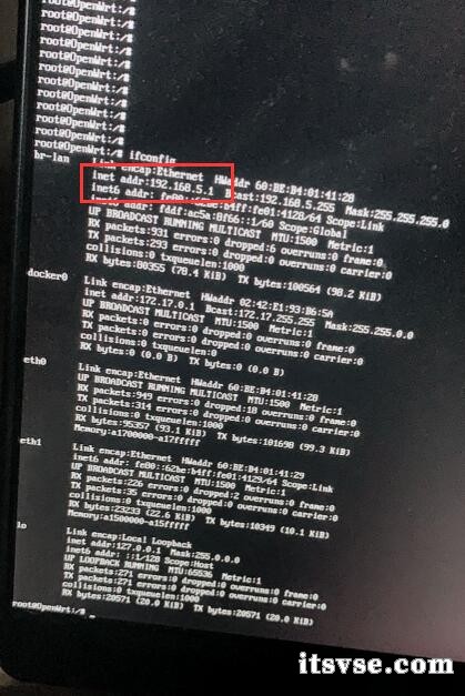

将网线插入到 LAN1 口并连接电脑(如果 LAN1 口灯不亮,请尝试输入 ifconfig,具体问题原因我也不太清楚),如下图:

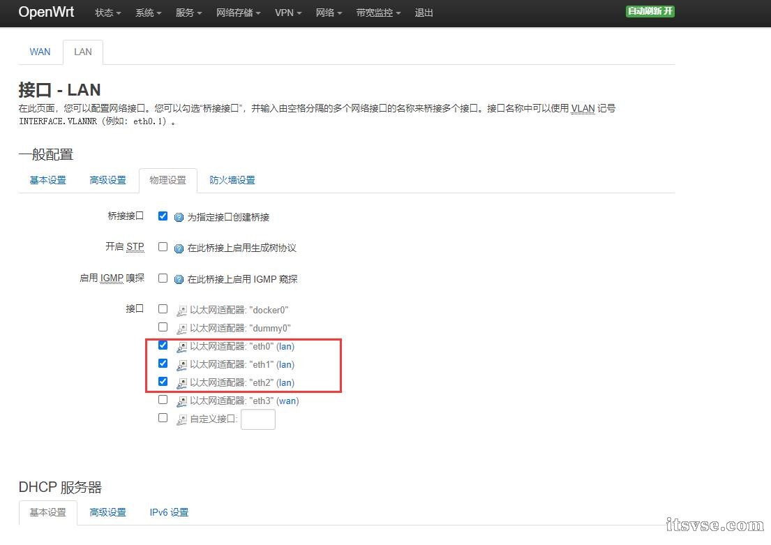

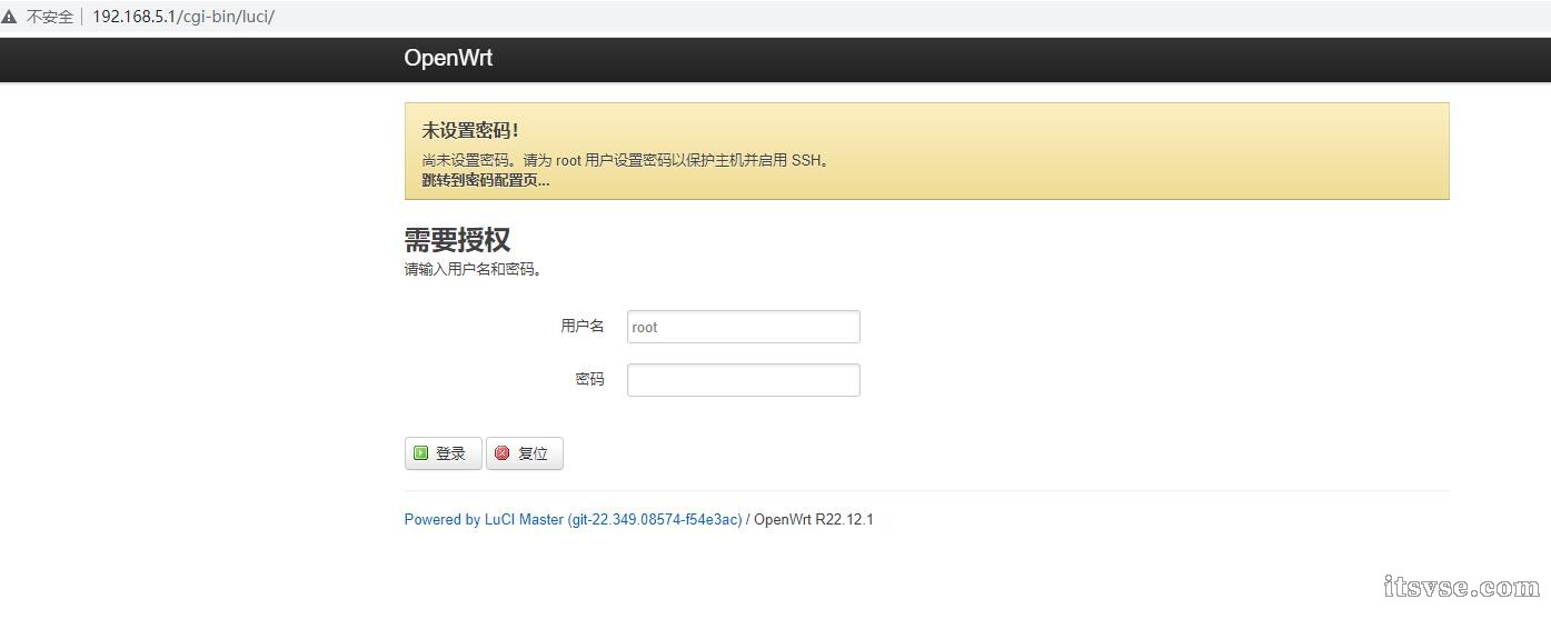

尝试在电脑输入 http://192.168.5.1/,成功访问 openwrt 系统,如下图:
然后再配置 LAN 口,勾选其它物理接口,如下图:
