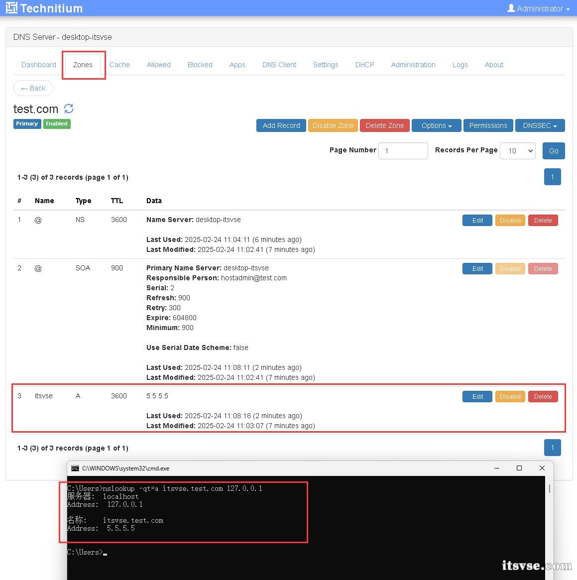

 楼主| 发表于 2025-2-24 11:15:39 | 显示全部楼层
Technitium DNS Server 更简单

 楼主| 发表于 2025-2-24 19:44:20 | 显示全部楼层
.NET/C# 开源 DNS 服务 Technitium DNS Server 搭建
https://www.itsvse.com/thread-10953-1-1.html
