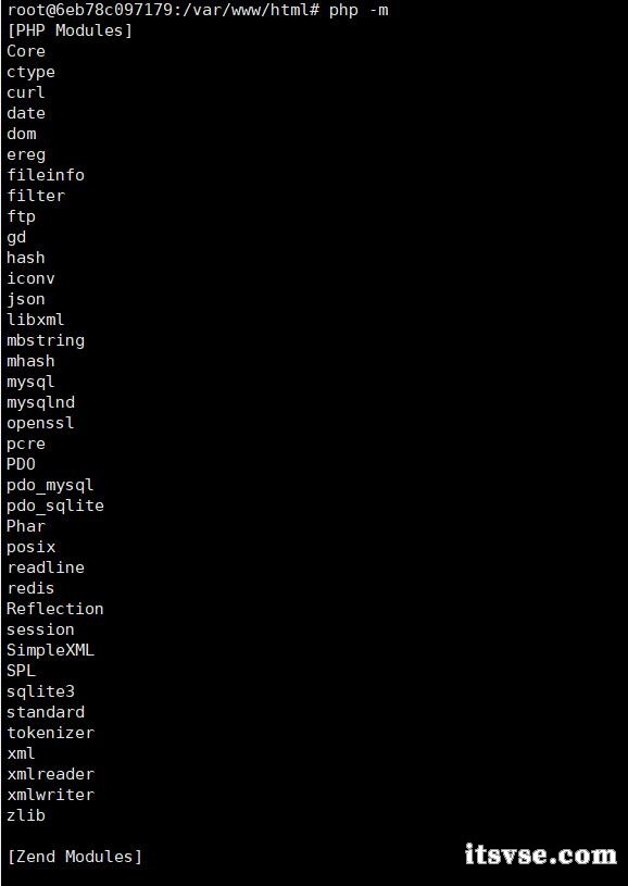

 楼主| 发表于 2025-11-13 14:36:12 | 显示全部楼层
PHP 列出当前 PHP 解释器已加载的所有模块(扩展)
输出详细的 PHP 配置信息,相当于 phpinfo()
