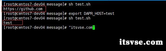

新建一个 test.sh 测试脚本,如下:
