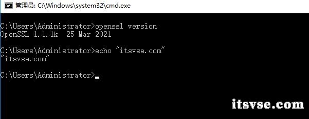

验证是否安装成功

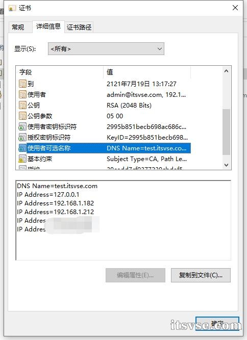

上面的 openssl.cnf subjectAltName 所示, 就是加入了可选域名和可选ip, 后面会避免浏览器报出"Subject Alternative Name missing(没有可选名称)"的错误。

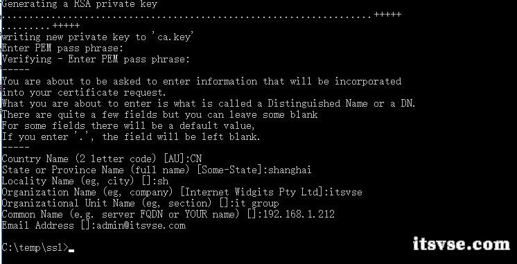

cmd切换到我们刚才的新建文件夹,执行命令如下:
命令要填入各种密码, 需要记录下来, 并且省份,城市等, 最重要的是Common Name填入你网站的Ip或者域名, 并且上面的alt_names也要配置你的Ip或者域名。
ca.crt生成出来之后可以双击, 打开之后查看详细信息, 若能看到"使用者可选名称", 则表示正常,如下图:

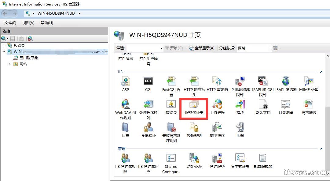

IIS 配置证书
执行命令生成pfx文件,提供给IIS使用,如下:

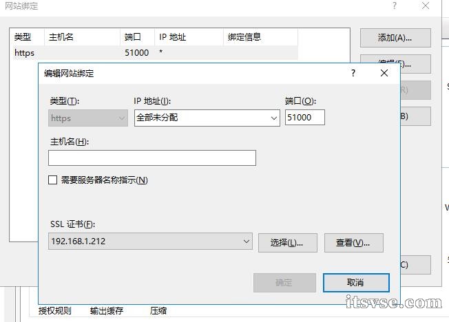

将 ca.pfx 复制到 IIS 服务器上面,操作如下:

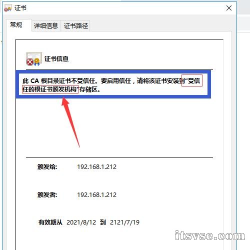

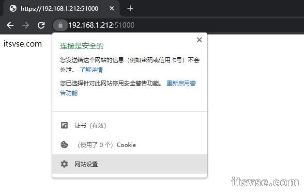

尝试通过浏览器访问站点,会有以下警告:
查看证书-详细信息-复制到文件, 选择一个保存位置, 然后双击安装到“受信任的根证书颁发机构”, 重启浏览器即可。
