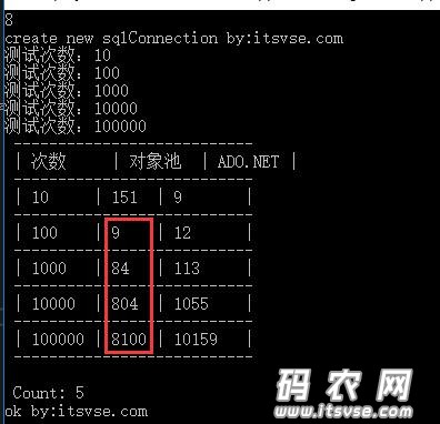

首先,我们新建一个SqlConnectionPooledObjectPolicy类,继承IPooledObjectPolicy<T>接口,需要实现其两个方法。
Create 方法是如何去实例化这个对象,Return表示,这个对象是否还能复用,当返回false的时候,这个对象会在对象池里面删除。
测试源代码如下:
测试结果如下:
可以看出,在第一次进行10次查询的时候,连接池慢了一些,之后,都比每次实例化SqlConnection要快。

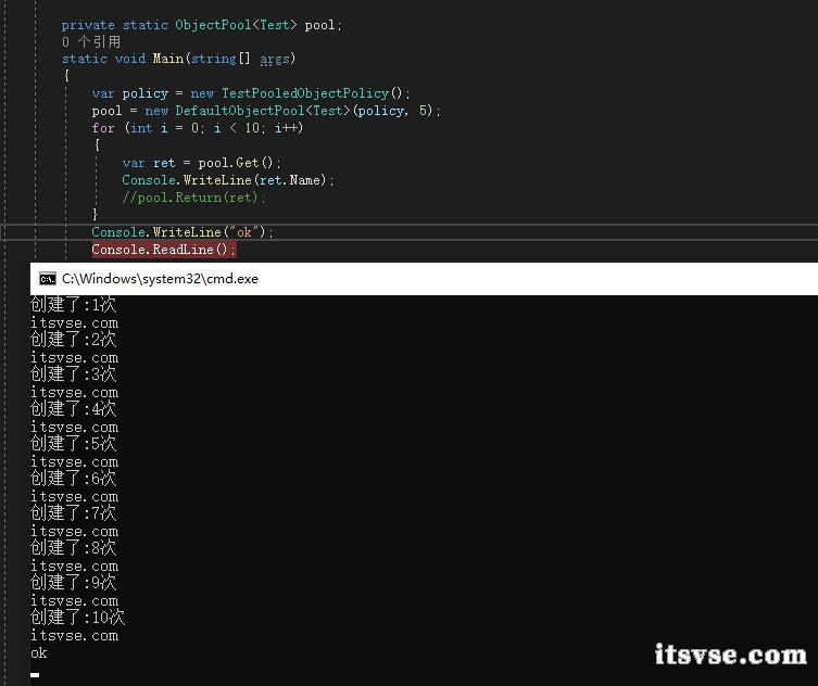

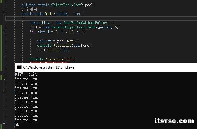

测试代码:
maximumRetained 设置为 5,每次使用完都归还的情况下,Test 只实例化了一次,如下图:
在不还的情况下,Test 实例化了 10 次,虽然超出了 maximumRetained 设置为 5,也不会抛异常,可能是在使用完成之后,会慢慢将其回收,然后,只保留 5 个实例:
